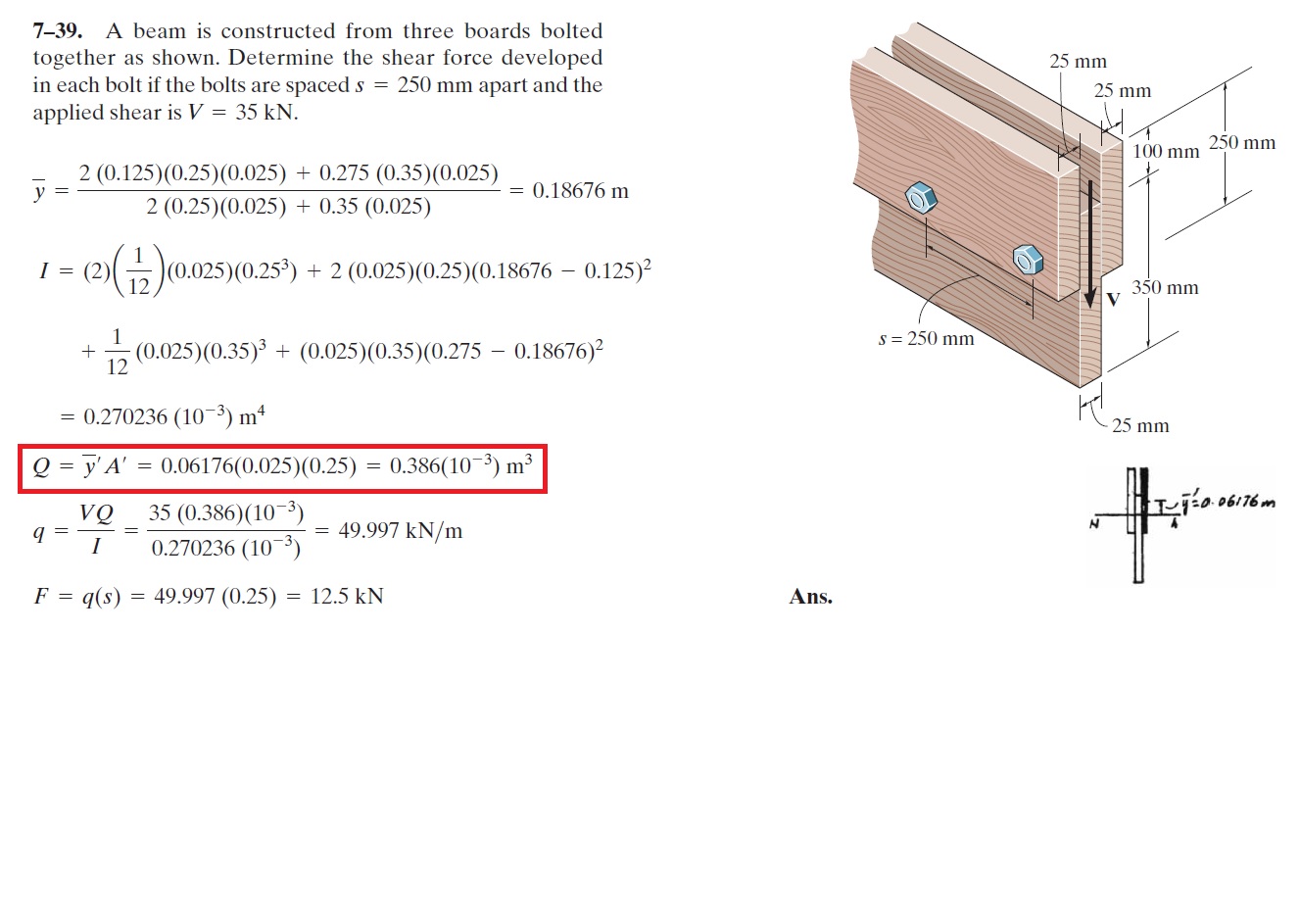

我把問題用紅色框框框起來了
我不懂這題個Q(面積一次矩) 為甚麼要取右上角那塊面積呢?
下午在讀材料力學卡關很久了...
煩請高手賜教 謝謝

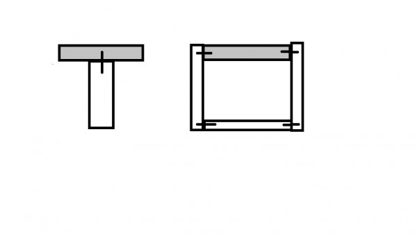

chengyu66 寫:【剪力流】有很多特殊指定的區塊作為Q值,應該是研究者所做的統計,
我們後學者,一般都先【背】起來【指定的區塊】。以後碰到相類似的圖形就可以判斷了。
如果你要問,為什麼?那你可能要去找國外學者的論文來研讀才會明瞭了。
以下圖形也是常碰到的情況:

flutter5555 寫:chengyu66 寫:【剪力流】有很多特殊指定的區塊作為Q值,應該是研究者所做的統計,
以下圖形也是常碰到的情況:
SORRY假日沒時間看 到現在才有時間靜下心來看
謝謝你哦
但有沒有不用背的方法?
工程這種東西亂被不好吧

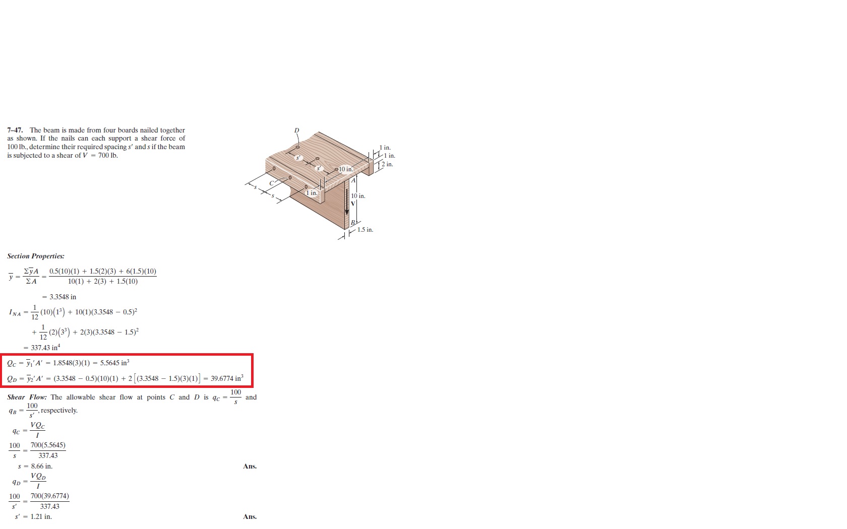

laiyihwa 寫:亂講一通......首先,這題是求剪力,不是剪力流。剪力流的定義是延桿件方向單位長度的剪力,Q值是對欲求剪力面到外圍來求的,跟統計一點關係也沒有!從材力、還原到彈力都是純力學理論,沒有不確定性存在,何須統計?至於"背",只有為了快速求I有需要背基本矩形對中心或邊緣的,跟Q還是一點關係也沒有。
chengyu66 寫:laiyihwa 寫:亂講一通......首先,這題是求剪力,不是剪力流。剪力流的定義是延桿件方向單位長度的剪力,Q值是對欲求剪力面到外圍來求的,跟統計一點關係也沒有!從材力、還原到彈力都是純力學理論,沒有不確定性存在,何須統計?至於"背",只有為了快速求I有需要背基本矩形對中心或邊緣的,跟Q還是一點關係也沒有。
麻煩你看清楚題目再回答問題可以嗎?
