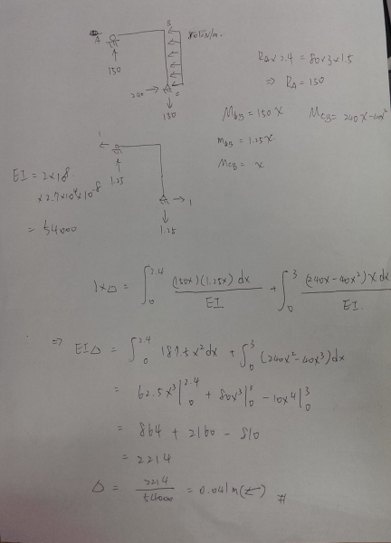

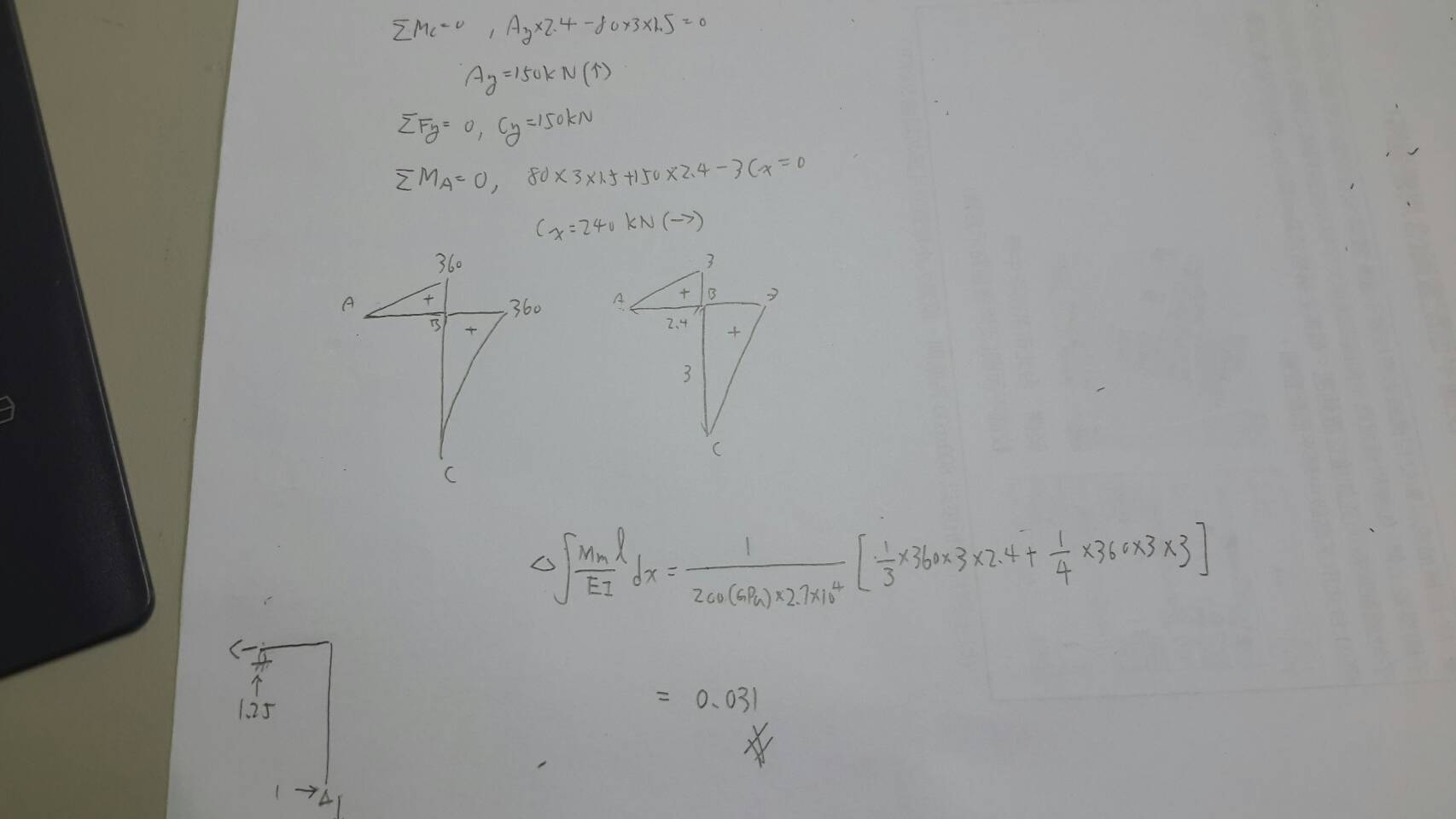

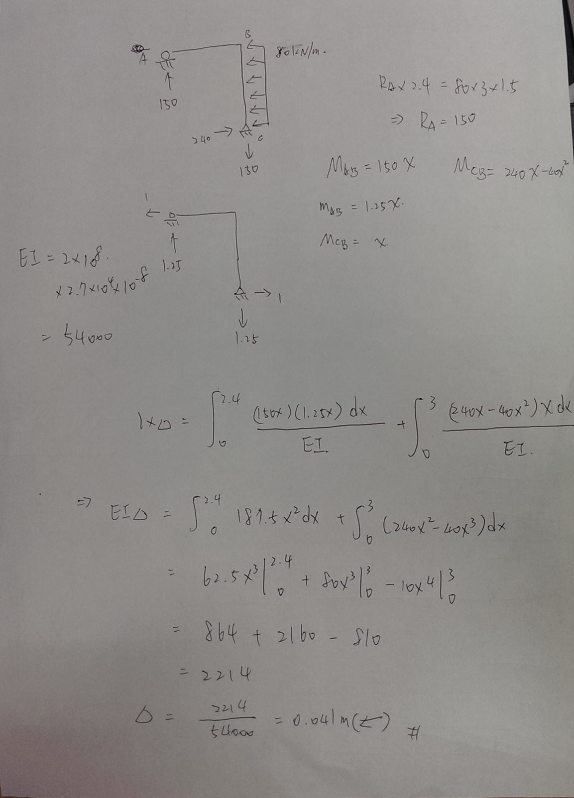

請問這題我用單位力法體積積分得到答案是0.031
但我看了其他詳解似乎是0.041,它是用虛功法
不知道我是哪個步驟錯了,步驟如附件
求解,感謝

文章由 YKS » 2016 11月 08 (週二) 9:06 am
如圖
你的公式錯了

brianlin821227 寫:請問這題我用單位力法體積積分得到答案是0.031
不知道我是哪個步驟錯了,步驟如附件
求解,感謝
你若要用體積積分,遇到均布載重要用個別彎矩圖,
梁部分是對的,柱的部分不能畫整體彎矩圖,
因為那種二次函數不能直接代面積與形心公式
我僅列算式給你參考,個別彎矩圖你畫出來就能對應
[(360*2.4/2)*2+(720*3/2)*2-(360*3/3)*2.25]/(54000)=0.041 m
