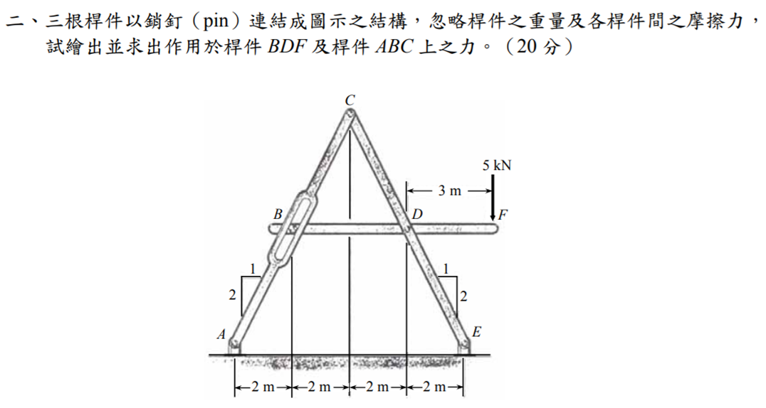

如圖 2支承都是鉸支承 剛架受垂直外力
想了半天都無法理解 為何受垂直外力 A及E支承水平反力 可以直接判斷為0 而不是存在有相同而相反方向之水平力。這樣解題就變相當簡單,當然假設有水平未知反力也是可以解,但是必須解3個方程式,得出來之水平反力是0。
另外如果A及E支承存在高差 是否其水平支承反力就不為0呢?

要計算過後才會知道,怎麼可能用判斷的方式解題。
