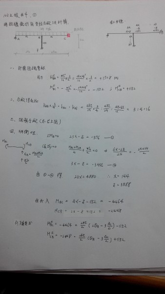

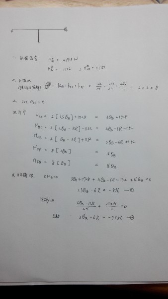

老師你好。
我想請問一下我這題的解法是錯在列平衡方程式嗎?
目前看到彎矩分配法,想說用這方法解看看桿端彎矩。
但好像我算錯了説
這是103土技第4-1題,我把結構截切,可以看成這種結構來算嗎?
另外,我用傾角列也好像錯同一個地方
麻煩老師指正一下
