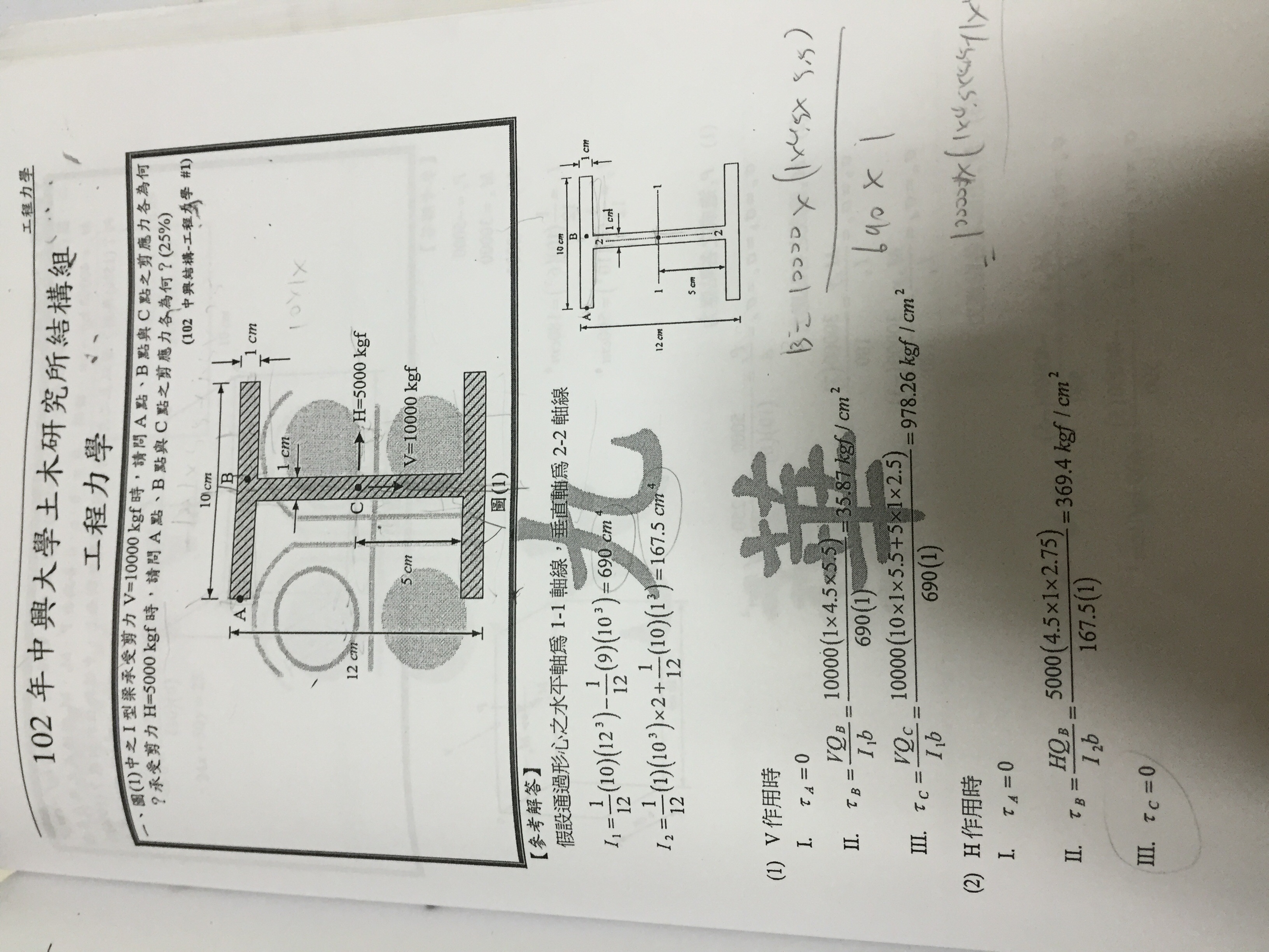

這題,在H力作用下,為什麼c點會沒有剪力呢,因為我記得中性軸上會有剪力的,謝謝老師~

CCP1942 寫:每種斷面因組合方式不同,VQ/bI計算方式並非一成不變,假如此beam是由兩個channel背靠背組合而成,假如C點的水平剪力due to H force永遠是零,也就是說兩個channel之間無須銲接就能使用,你認為這結論是正確的嗎?
z10122128 寫:這題,在H力作用下,為什麼c點會沒有剪力呢,因為我記得中性軸上會有剪力的,謝謝老師~
Richmode 寫:z10122128 寫:這題,在H力作用下,為什麼c點會沒有剪力呢,因為我記得中性軸上會有剪力的,謝謝老師~
V力作用下
1.圖中計算的B點剪應力是跟V同向,還是跟V垂直向?
2.圖中計算的C點剪應力是跟V同向,還是跟V垂直向?
如果上述問題你清楚了
H力作用下
1.如果要計算C點"剪應力",公式中的VQ/Ib,Q該如何取?b又該如何取?
2.承(1),上面計算所得的剪應力,是與H向垂直呢,還是跟H向平行?
你問題的答案如下
H力作用下,C點沒有與H向垂直的剪應力
而C點在"H向平行的剪應力" 並不能用VQ/Ib計算(這點在課程中有說明嚕)

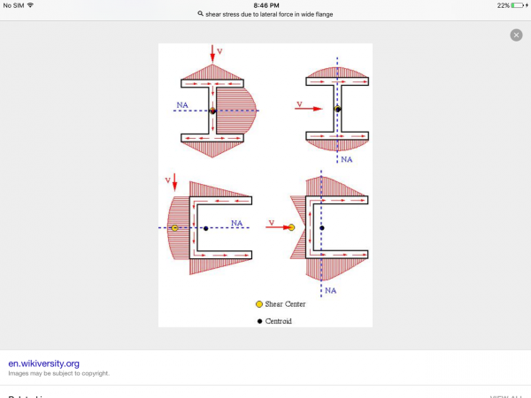

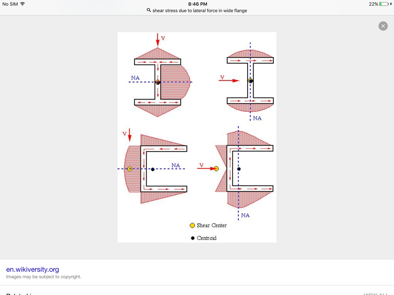

CCP1942 寫:po文中的範例,解答並無錯誤(如下圖)。
我只是説,假如wide flange beam (RH) 是由兩個槽鋼 (背靠背)組合而成,對H force而言,你要如何設計兩者之間的銲道?
z10122128 寫:CCP1942 寫:po文中的範例,解答並無錯誤(如下圖)。
感謝您給我這樣的例子參考,我想,是不是將上下兩端焊接,中間不用焊接呢,因為從圖上看來,中間剪應力只有分布在上下兩端,所以我想應該是焊接上下兩個部份就好,不好意思沒有接觸過焊接,有錯請指證,感激不盡
