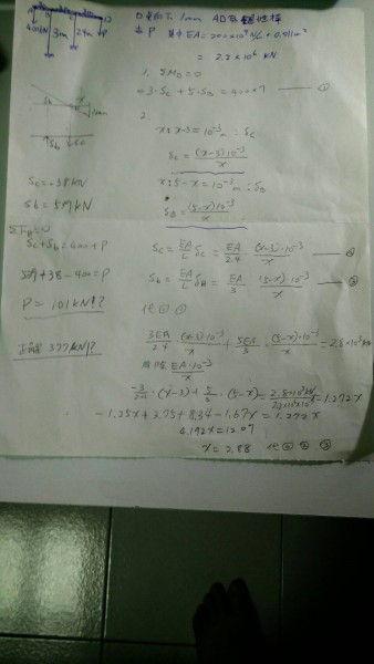

李老師請教一下
因為算出來答案跟解答不同
所以想知道自己哪裡觀念錯誤
另外 我去翻解答
解答假設桿件變形後全部在原桿下方 是否合理??

插個嘴,P我算出的答案應該是P=105.75KN
你的第二張圖,因為D變位朝下,又A的受力也是朝下,所以是成立的。

peter123 寫:
李老師請教一下
因為算出來答案跟解答不同
所以想知道自己哪裡觀念錯誤
另外 我去翻解答
你假設的變形諧和性,在變形方向上 B桿為拉力,C桿為壓力
但在進行D點力矩平衡時,B桿力量卻是畫在壓力向,而C桿畫在拉力向
這兩者互相矛盾,所以會解錯嚕~
