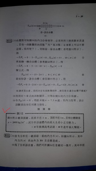

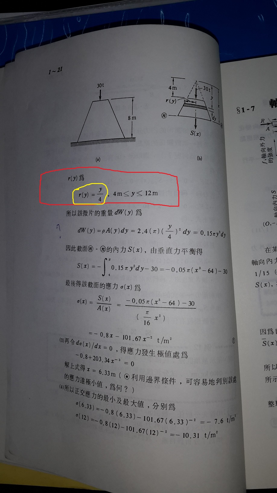

軸向內力的分佈圖 例12: 如附件作記號者 , r(y)=y/4 此式不解,煩請解答!謝謝!
由李奇謀老師駐站回答題解謬誤的問題
版主: Richmode

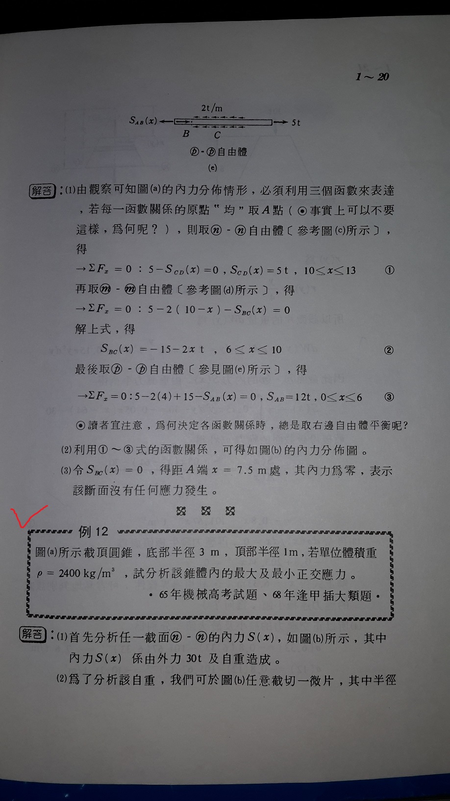

文章由 linlifan » 2017 3月 10 (週五) 3:56 pm
例12:解答 r(y)為
linlifan
文章: 11
註冊時間: 2014 4月 21 (週一) 9:42 am
Re: 軸向內力的分佈圖 例12: 如附件作記號者 , r(y)=y/4 此式不解,煩請解答!謝謝!
文章由 redal » 2017 3月 11 (週六) 3:03 am
開版的
這麼簡單的比例問題你也不會
題目不是給你底部半徑是3公分
對應其高度是12公分
所以半徑跟高度的比例不是3/12=1/4
那本題r(y)不是該微塊的底部半徑
對應其高度不是y公分
那不是也是1/4的比例
所以不就是r(y)=y/4 (jolin) (jolin) (jolin) (jolin)
