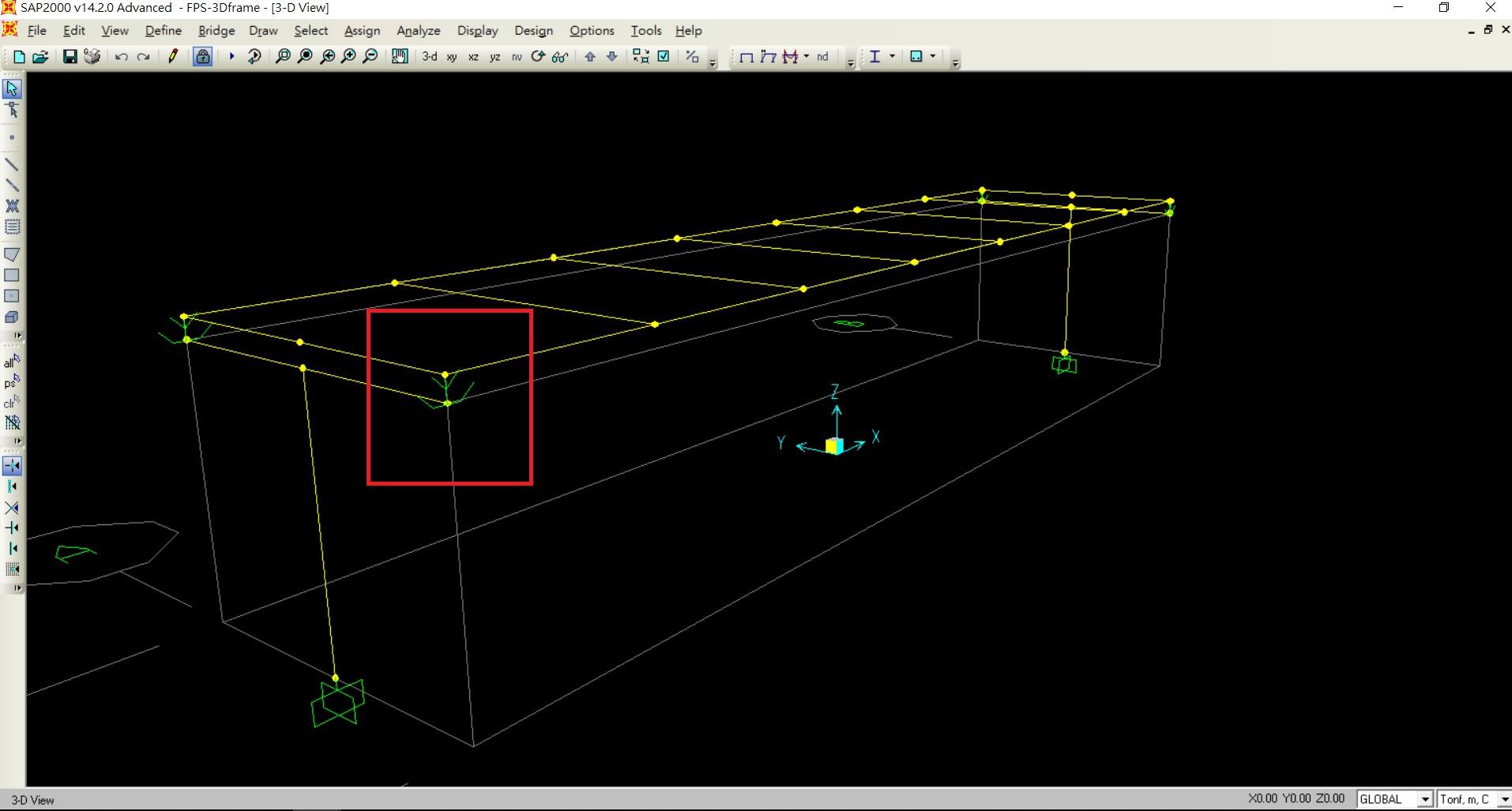

小弟使用SAP2000跑FPS,FPS設定於橋墩與橋面版之間,我跑橋梁軸向的地震加速度歷時(單向水平),並設定於非線性,想看支承受到的側向力與位移的遲滯迴圈。我有加入自重去計算,有檢查過FPS的軸力和橋墩軸力。

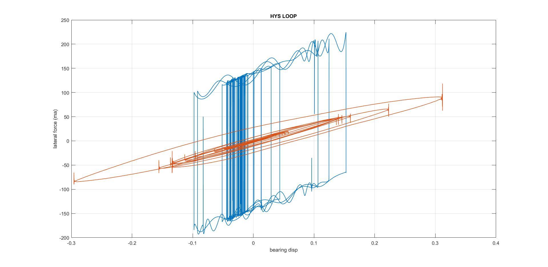

以下是我的模型以及跑出來的遲滯迴圈,呈斜橢圓形,然後橋面板最後的位移會一直震盪,感覺是FPS並沒有發生作用,不知道好心的大大們能不能幫小弟看一下,非常感謝~~
這是我建的模型
橘色是sap跑出來的,藍色是之前學長姐用newmark模擬寫出來的

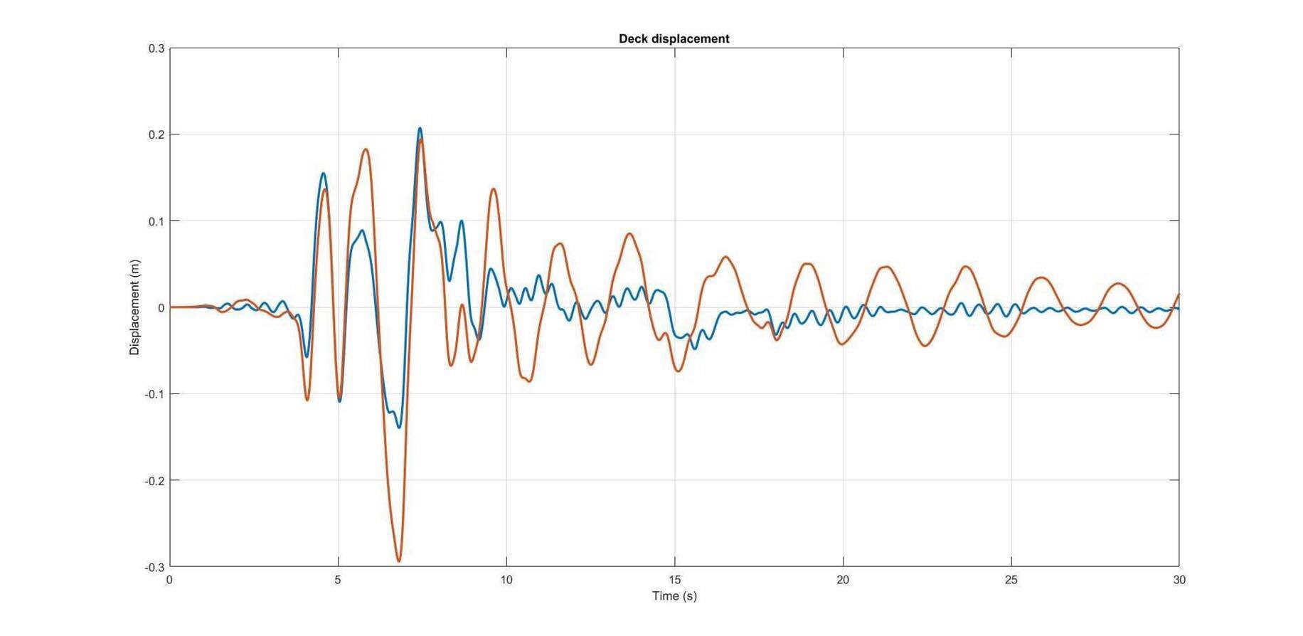

橘色是sap橋面板位移,最後一直震盪感覺FPS沒有作用@@
