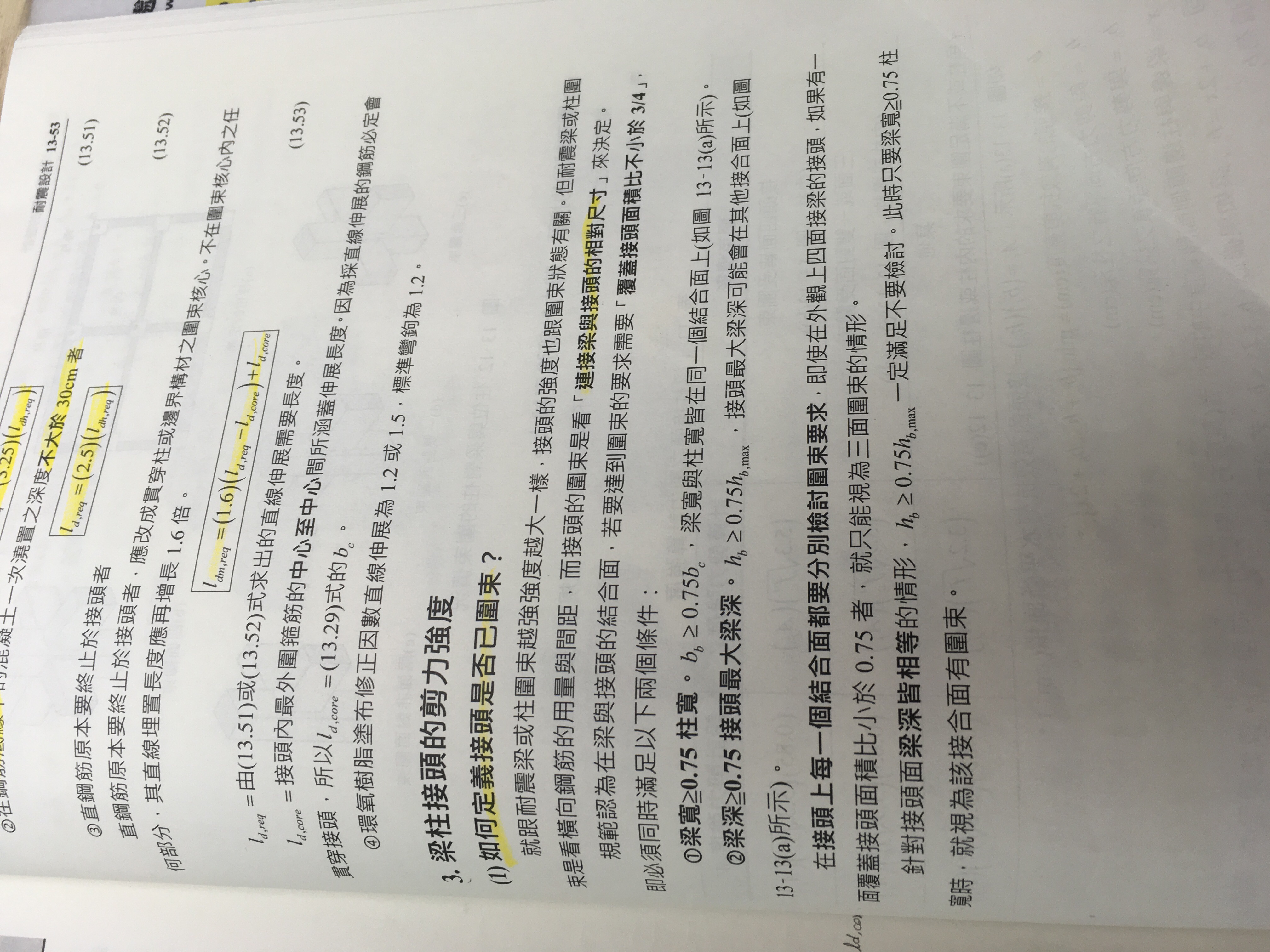

各位前輩好,我想請教大家一個問題:
就是關於rc必做50題的13-53頁中,提到了如何定義接頭是否已圍束?在規範中是說「覆蓋接頭面積比不小於3/4」這裡我都看得懂,但是後面那句話我就不是很清楚了。他說要同時滿足兩個條件,內容如附件圖片。
這兩個描述不是有衝突嗎?為什麼要把寬跟深分開寫呢?這樣成起來不就是9/16了嗎?

據瞭解,當端點強度小於設計強度時需補強,這時候我們通常會使用覆蓋板補強,
覆蓋板面積在接頭處面積不能小於3/4,這是定義規範。
下面那兩條是設計規定,用白話文解釋:
(1)梁寬需大於0.75柱寬
(2)梁深需大於0.75接頭處(有可能處於補強的狀態,或者原本的設計尺寸。)最大梁深
不是很明白 (不要啊)

先感謝熱心的ant591版友代我回答,我這裡做簡單的補充。
首先「覆蓋接頭面積比不小於3/4」我個人認為不是一個正確的稱呼,但沒辦法401-100就是用此名詞(同ACI318-11)。
所以我在書中才提到「接頭的圍束是看連接梁與接頭的相對尺寸來決定」這句話。直白說就是比尺寸就好不需要算覆蓋面積。
寬度是原則規定,一般書本都有。但深度要大於0.75接頭最大梁深此規定乃特別規定,均深梁不會用到。
以上供參。
