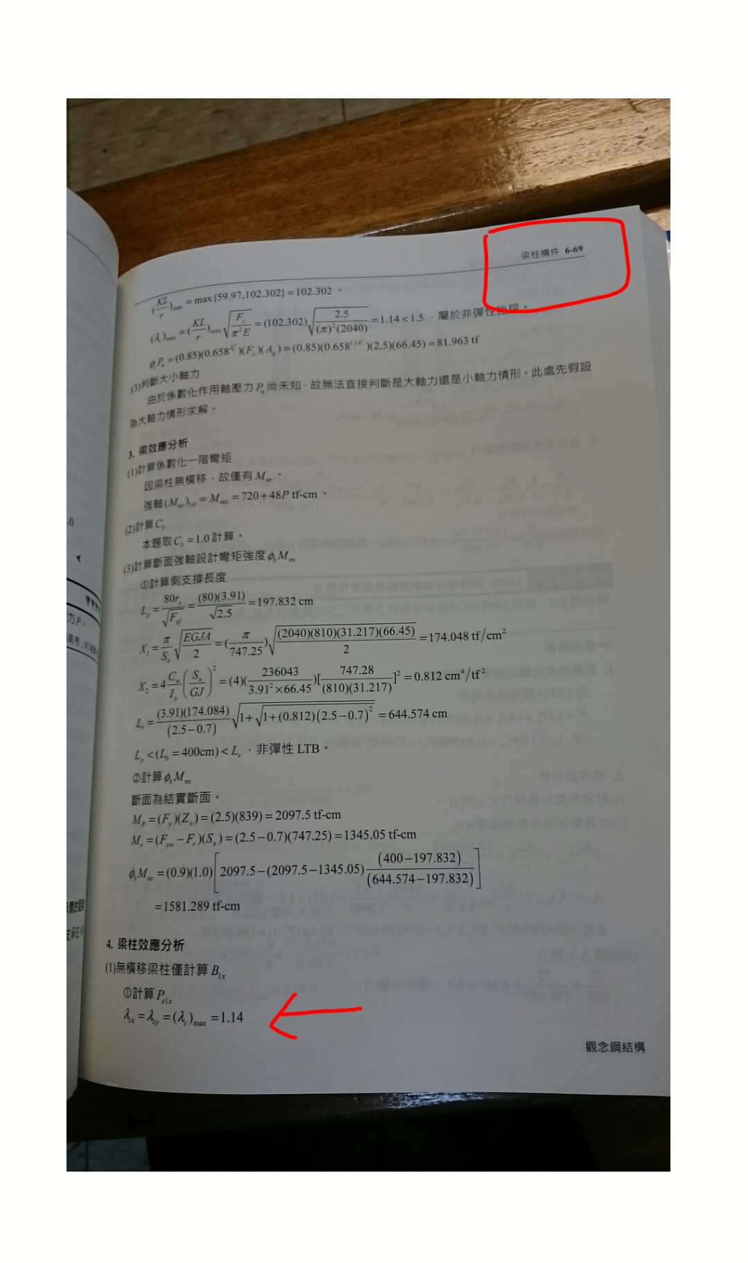

在觀念鋼結構中
第6-69頁中
最底下
4、梁柱效應分析
計算Pe1x時
為何λcx=λcy
請老師撥空解惑
感謝老師

文章由 scwcd » 2015 10月 08 (週四) 6:14 pm
應該是打錯了
如果沒記錯 應該是copy 前面例題所造成的
