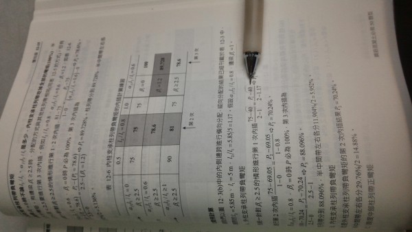

老師好 不好意思,請問p12-15雙向版實例計算是不是也有打錯,圖中40應該是45
MAS
文章: 14
註冊時間: 2012 11月 05 (週一) 8:07 pm
Re: 許弘老師<鋼筋混凝土必做50題型>二版來了
文章由 許弘 » 2017 6月 02 (週五) 12:50 pm
感謝MAS版友,你看很仔細喔,今年必能金榜題名。
第一次內插確實要代45%,我近日再將更新過的勘誤表上傳,若你有發現任何疑惑都請不吝告訴我,感謝。
