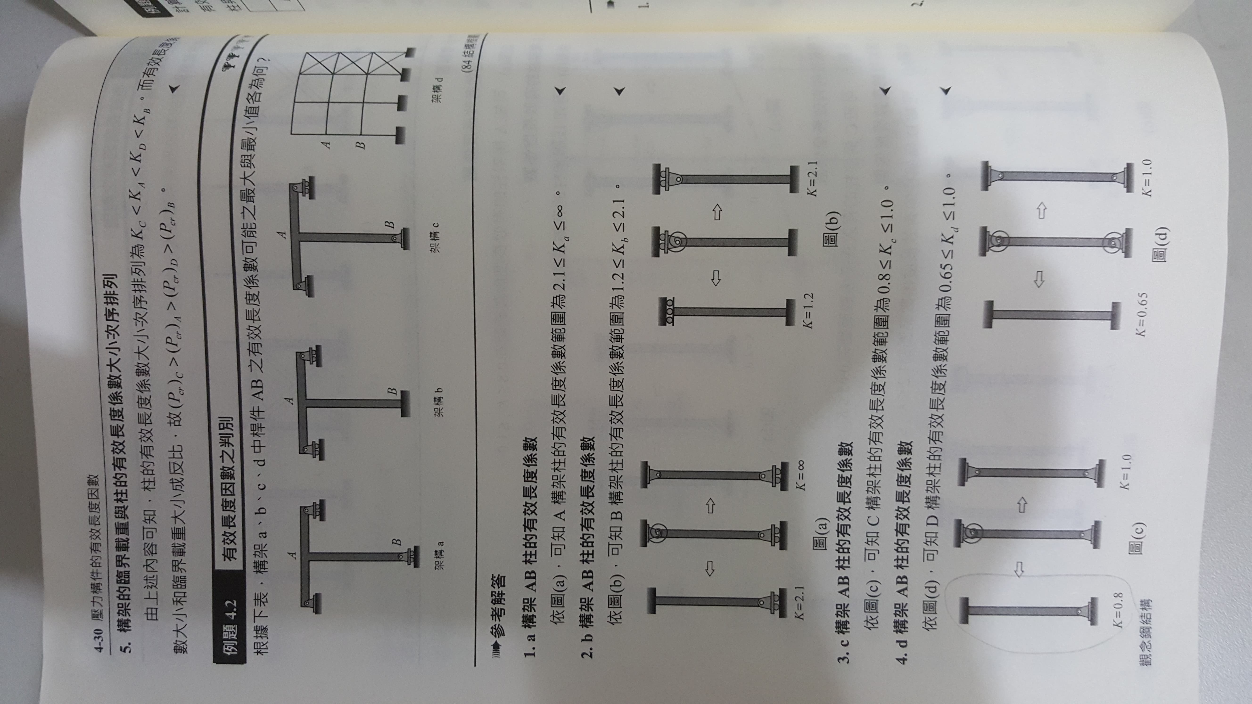

請問許弘老師鋼構 K值怎麼判斷呢
P4-30頁
架構(a) (b) (c) (d) K 值怎麼判斷呢

hansen1205 寫:請問許弘老師鋼構 K值怎麼判斷呢
P4-30頁
我是利用材料力學臨界載重的K值去記憶的,分無側向位移與有側向位移。
依照這題來講,先記住一個原則,一個hinge加上一個roller等於固定端。
(a) 上方視為固定端,下方為roller,表示有側向位移,K值為2.0
(b) 上方視為roller,下方為固定端,表示有側向位移,K值為2.0
(c) 上方視為固定端,下方為hinge,無側向位移者K值為0.7,有側向位移者K值為2.0,K=0.7~2.0
(d) 下方為固定端,上方為固接,有側向位移的可能性K值為1.0,
又側端加強補助的桿件,減少位移的可能性,視為無側向位移K值為0.5
所以K值=0.5~1.0
