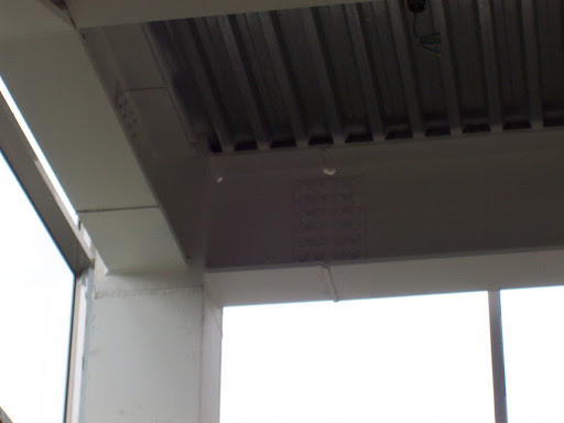

之前監造工地拍的,這應該也是傳統樑柱接頭一種吧
柱接頭預留一截,用螺栓跟焊接(上下翼版)與樑連結
只不過上翼板焊接處好像有開個半的孔,不知道有什麼作用?
下次再找個有切削樑柱接頭的照片來PO
....不好意思照片太大,下次調整後再PO......
