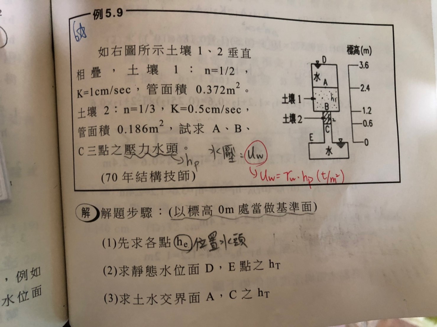

文章由 fsesb10115 » 2021 2月 01 (週一) 4:37 pm
為什麼這一題的B點壓力水頭無法用(靜水壓力水頭+滲流壓力水頭)來算,我算出來是-1.2但是答案是1.2

文章由 bao200277 » 2021 2月 01 (週一) 8:06 pm
土水交界處(A,C)壓力水頭基本上用看的即得,此題就是考您土層內B點,
可以(總水頭-位置水頭)得之,使用達西定律(題目參數),
相關解答書本有
