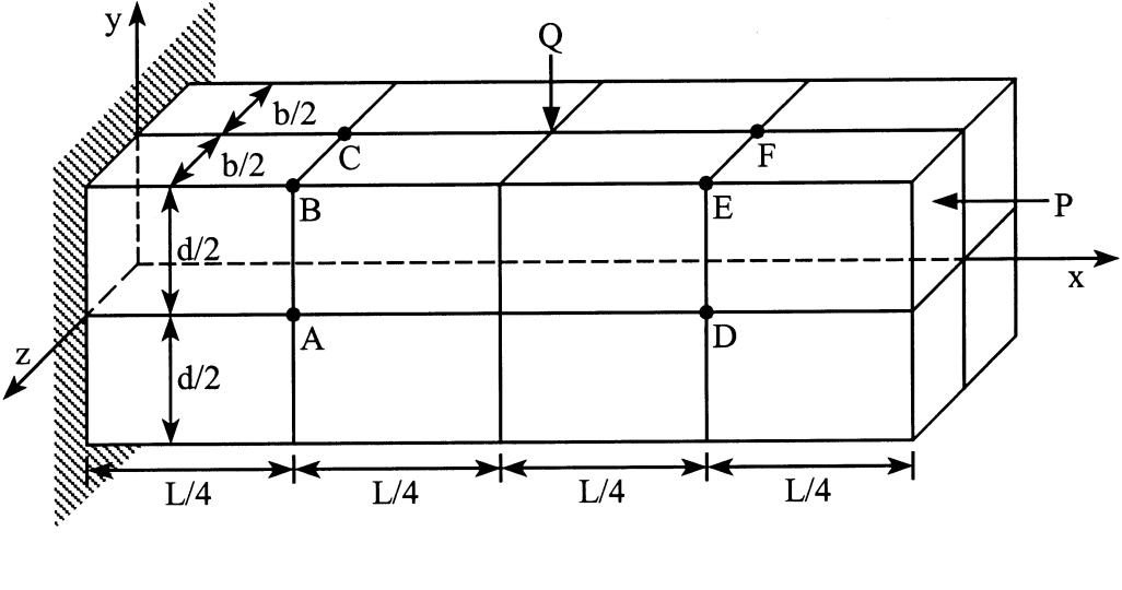

4.有一短梁受到二集中載重P 及Q 如下圖所示,Q 力作用點為(L/2,d/2,0)之座標,P 力作
用點為(L,ey,ez )之座標。如P Q100 N,L  5m,b  40 cm,d  50 cm,ey 10 cm,
ez  0,下列 x 方向正向應力之值何者正確?
(A) A 點應力為500Pa (B) B 點應力為6394Pa (C) C 點應力為6394Pa
(D) D 點應力為-500Pa (E) F 點應力為-1100Pa。
圖在附件
