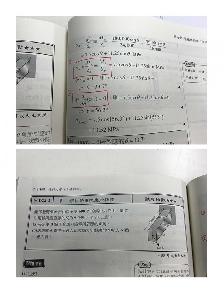

各位前輩大家好
小弟不才又來問問題了
問題1(紅筆標示1)
為何My/Sy是以負值表示? Y方向的作用力對於A點或B點應該都是同拉或同壓
問題2(紅筆標示2)
為何A點最大正交應力是A點應力函數的一次微分
以上
煩請各位前輩指點小弟一下

問題1(紅筆標示1)
My對A點是拉力,對B點是壓力,Mx才是都是拉力,然後拉力為正,壓力為負,總合出來,是正是負就可以判斷承受拉力還是壓力。 (推眼鏡)
問題2(紅筆標示2)
先用theta表示出A點的受力方程式,再令其一次微分式為零,求極值之theta值,代回受力方程式,就能求出A點的最大應力。 (推眼鏡)

文章由 YOYO3413 » 2016 6月 05 (週日) 3:06 pm
KOF2000 寫:問題1(紅筆標示1)
問題2(紅筆標示2)
謝謝K大指點
問題1我懂了
問題2,為何需要微分呢? 其關念是什麼呢?

文章由 KOF2000 » 2016 6月 05 (週日) 5:35 pm
求極值啊 ? 才知道theta為多少時,A點的應力最大,如果你這個不懂,那就有點麻煩了,可能得去補習班補一些基礎數學囉 ~~~~ (推眼鏡)

問題一:正負號表示撓度的方向,一般來講,正撓度假設為【正】,負撓度假設為【負】。
問題二:這題題解把撓度正負號假設(相反了),三角函數的位置也計算(相反了)。
所以才用(微分)的方式(導正)為正確的數值。
σ = ±(P/A)±(M*y/I)
你仔細看一看,正負號假設相反了,sin與cos也寫反了。
這題有些觀念的問題,最後再用(微分)的方式導正。
假設一開始寫的程序都沒錯,就不需要再微分,直接假設σ最大值為零,求出θ值即可。
