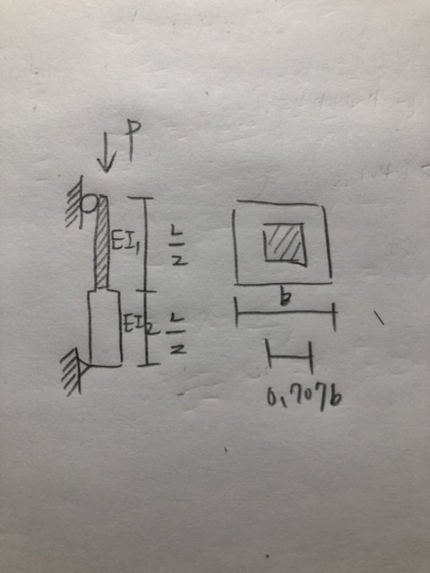

想請問各位一個小小問題
實在是因為知識不足無法解出
若只使用平衡法該如何解出他的Pcr

s4747449 寫:K = ∞
Pcr ≒ 0
s4747449 寫:参考看看
s4747449 寫:tpn22712 寫:標準的簡支梁,也沒不穩定,哪裡配置不當?
就算退一億步來看,配置不當跟K無限大的關聯在哪?
這是柱,不是梁,要考慮挫曲問題。要考慮挫曲問題就要判斷K值。
你拿柱的設計,用簡支梁配置支承,這樣對嗎?
s4747449 寫:tpn22712 寫:柱不能有支撐?不能有支承嗎?我也是醉了,那結構學的剛架是什麼?
柱可以有側向支撐,問題這題有嗎?柱可以有支承,問題這題的確配置不當。
這題主要詢問柱的臨界載重問題,與剛架有何關聯?tpn22712 寫:好啦你這麼愛強調要考慮挫屈問題,我請問一下你判斷K值依據在哪?
K值判斷標準,材料力學(臨界載重),觀念鋼結構(第四章壓力構件)。tpn22712 寫:人家題目都給你了,你擅自更改題目條件?
原PO本身的題目就有瑕疵,條件量不足。我只有新增條件,沒有更改條件。
