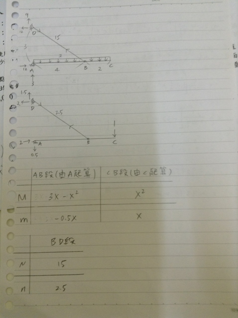

grescens 寫:
asasas1234as 寫:
再麻煩大家幫我看一下了
tn002681 寫:您的第二題計算方式跟我的有點不同,個人覺得您的計算方式似乎有點問題存在。
以下為小弟的計算方式:
asasas1234as 寫:幫你看了一下你的SEf桿件的力平衡少了10KN這個力的平衡
然後接下來你用Fy的力平衡還是少看了10KN這個力的平衡
tn002681 寫:asasas1234as 寫:幫你看了一下你的SEf桿件的力平衡少了10KN這個力的平衡
不好意思,請您仔細再看一次。
據我看您的計算過程,您的反力求解正確,但是桿件求法卻錯誤。
您的算法有問題!
