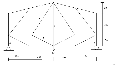

(題目)
http://ppt.cc/thko (我的解法)
這題我按照例題14的隔間剪力算例題15,但算出來的Sa跟詳解不同不知哪邊錯了?
我算出來的Sa=-36.06 詳解的Sa=-30.9

opqpk 寫:我剛剛算過了 沒錯
你可能有解錯

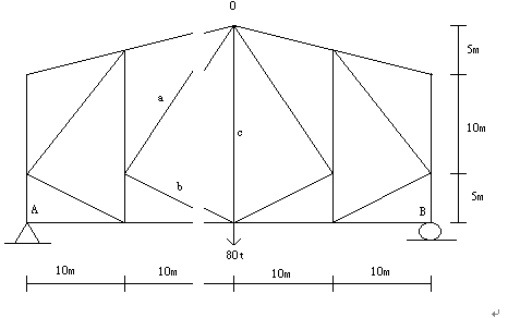

我把我解法給你
看左邊(圖一)
∑M_O =17.5×S-40×10=0、S=22.857t(T)、∑F_x
=22.857-C cos14.036=0、C=23.56t(C)
看右邊(圖二)
∑M_O =40×20-22.857×20=S_b 10/(5√5)×20、S_b=19.166t(T)、∑F_y
=19.166×5/(5√5)-80+40+23.56 sin〖14.036)〗=S_a sin56.31 、S_a=30.9(T)
