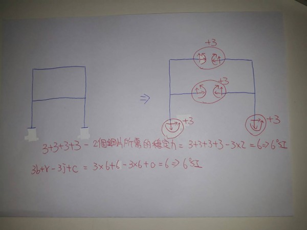

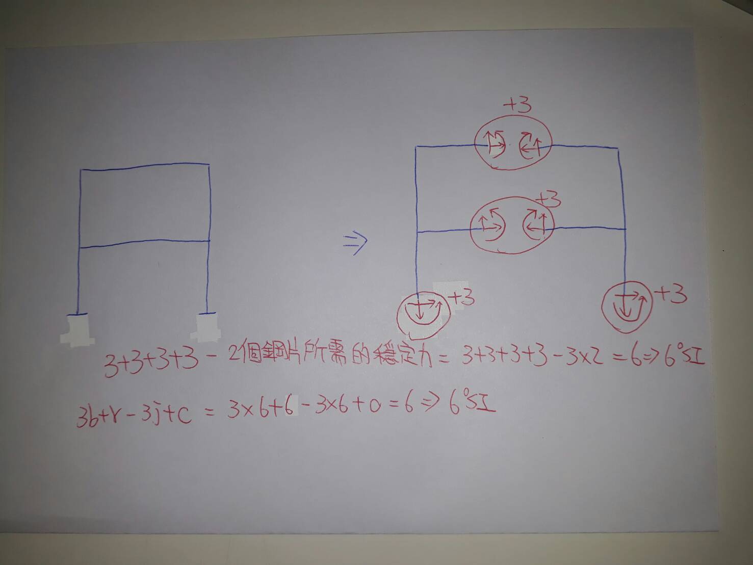

「因為構架可看成鋼片,所以從中間切開可算其中間的抵抗力
再加上支座反力,扣除掉每一鋼片所需三反力來使其不動,即可得到構架的穩定分析的結果。」
就如我圖中所述,切開的部分只算三個抵抗力是因為都為固定接合及左右抵抗力相等。
我也嘗試用公式 3b+r-(3j+c)來運算,結果一致。

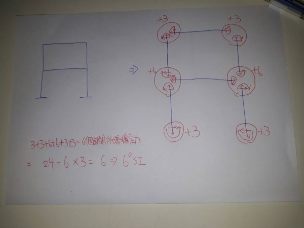

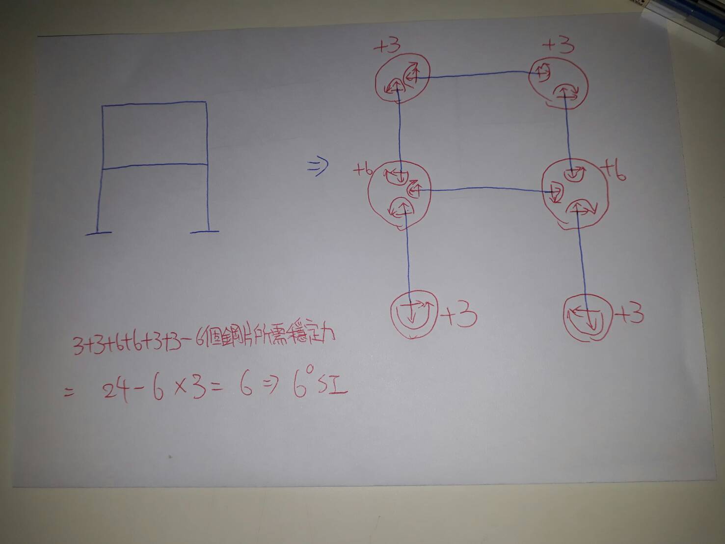

於是就變成了這個樣子
節點的部分
若是固定接合且為兩根構件組成,就提供三個抵抗力
若是固定接合且為三根構件組成,就提供六個抵抗力
再加上支座反力,在扣除每個鋼片所需三個力去平衡,也會和上面的算法一樣
我用這個解法算過很多題目,桁架、構架、梁或是看不出來是甚麼東西的也都算過了
(PS.如果為鉸接,則+2,再看連接的桿件數去累加)
除了本身力的排列上就不會平衡的題目,我都對了

附圖上方依你教授的想法操作,截成兩個剛片分離體,故意設鉸支承的目的就在於即便原始剛片不是懸臂剛架也能用。這邊為了跟你的概念相對照,多畫一個中間節點,兩個中間節點各有3個未知力。加上鉸支承反力2個、固端反力3個,共計11個獨立的約束力,如圖所示把每個剛片想成懸臂桿件(約束力的自由流用),每個剛片要有3個約束力才能穩定,11-2*3=5,比靜定結構多出5個約束力,計5度靜不定。
下方就是你的想法,C、D三桿相交節點各6個獨立約束力,E、F兩桿相交節點各3個獨立約束力,加上鉸支承反力2個、固端反力3個,共計23個獨立的約束力。如圖所示把每個剛片想成懸臂桿件(約束力的自由流用),每個剛片要有3個約束力才能穩定,23-6*3=5,比靜定結構多出5個約束力,計5度靜不定。
兩者運作的原理是完全相同的,只是在剛片分離體的外觀與個數不同罷了。都是在節點上直接訂出未知獨立力的數量,加上反力後減去懸臂剛片所需的穩定約束力。如果你對靜不定度的判斷或是穩定不穩定的判斷有進一步興趣,可參閱本人的著作<觀念結構學>。
