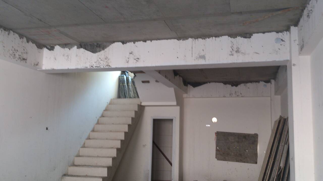

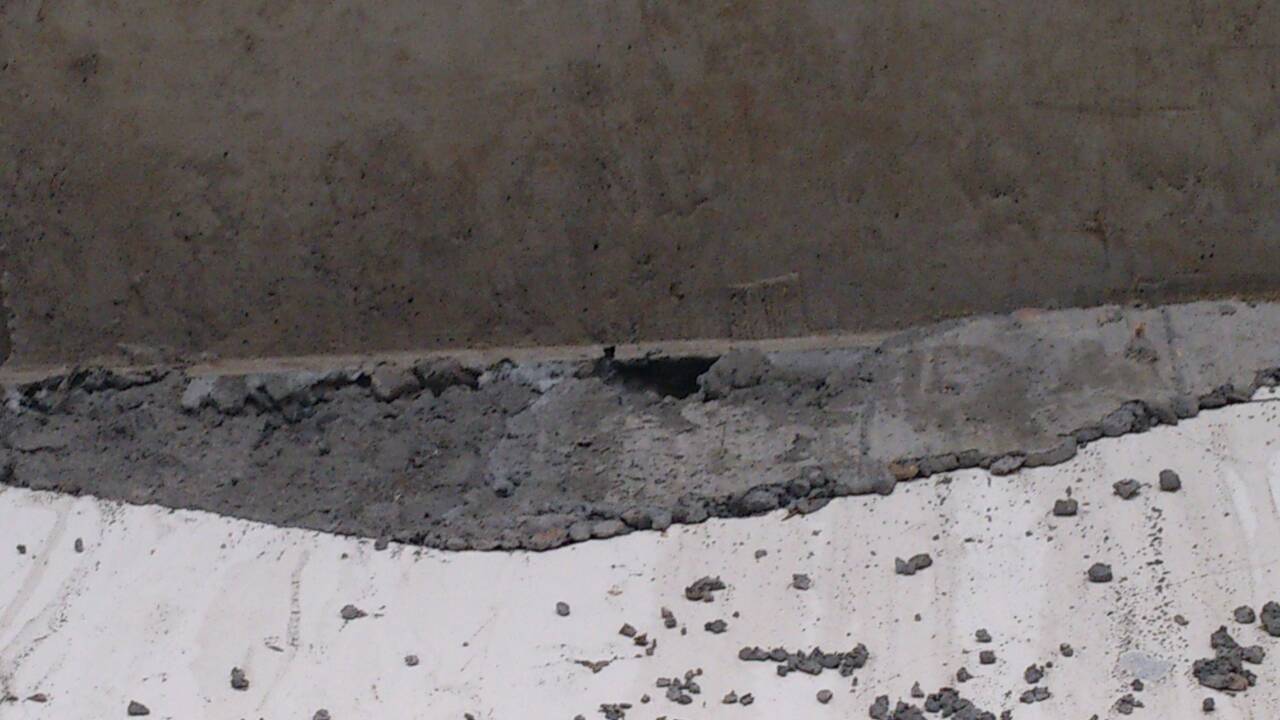

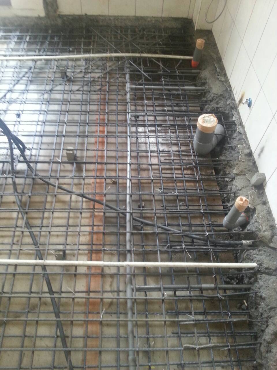

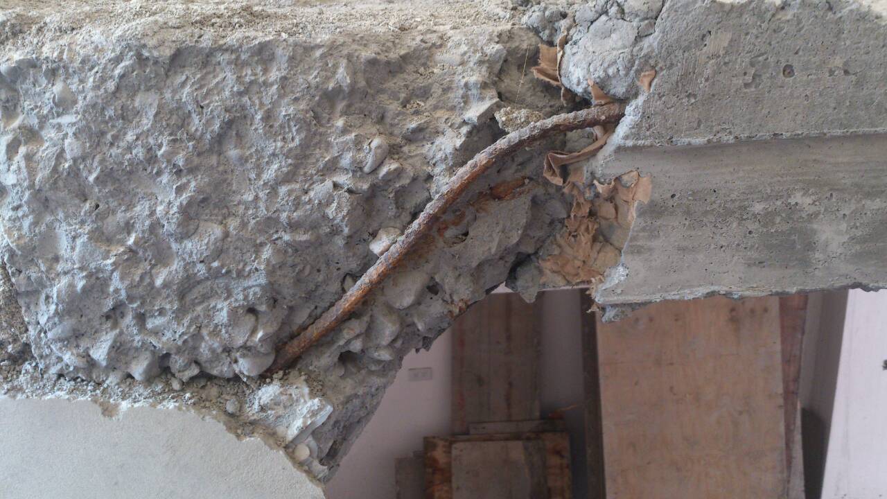

先前樓板問題,建商同意打掉重灌!但在樓板與樓梯接合處如下圖…

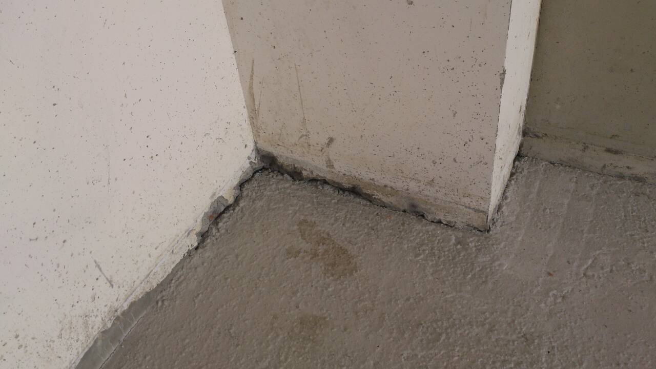

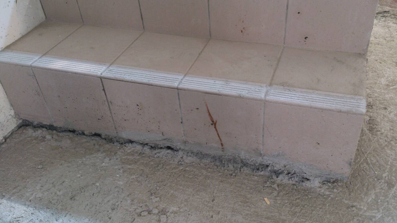

未重灌樓梯水泥也是粉粉的…如圖
這情形正常嗎?

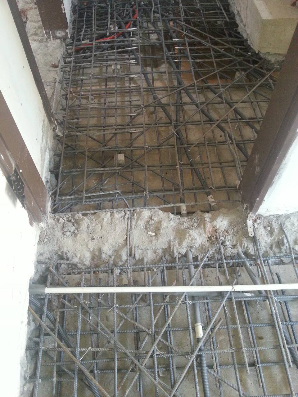

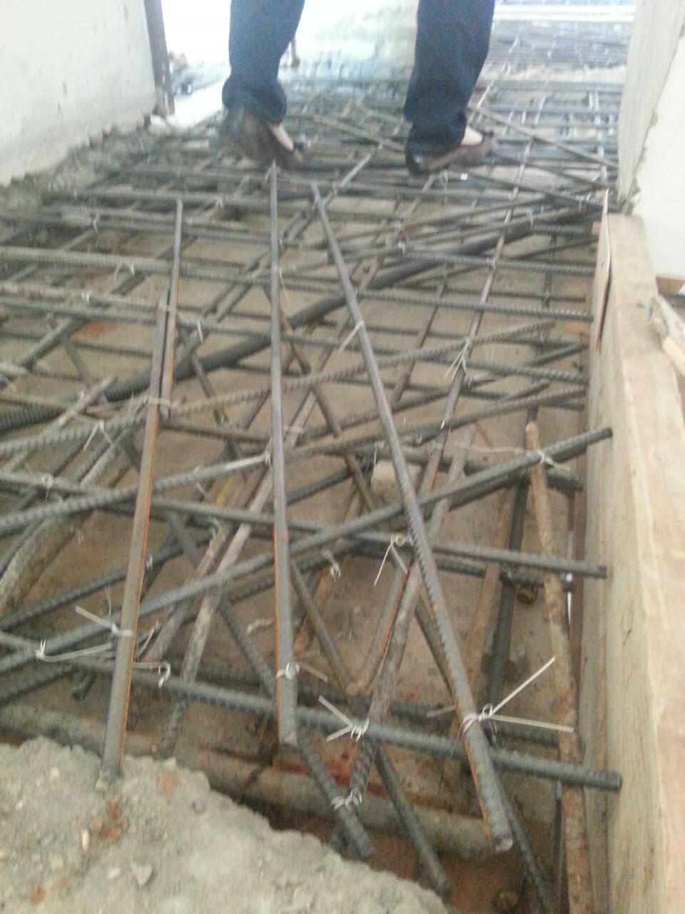

劉東 寫:看起來是 "樑位未敲,那這樣原版鋼筋留的搭接長夠不夠跟搭接位置對不對?"的形式......
夠不夠? 對不對? 盡在不言中........
不過有照片是好事,照片會說話~~~ 至少會讓技師可以說話~~~~~~

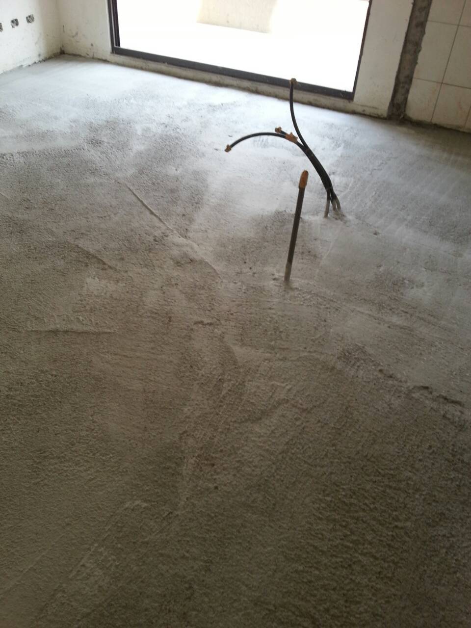

另外白色的管為什麼沒有在上下層鋼筋中間? 如果是給水管(特別是熱水管)的話,小心熱水管用久了後,地磚會隆起碎裂(膨共)~
電管的話就倒是無所謂,您沒事應該不會打釘子在地上~~~
