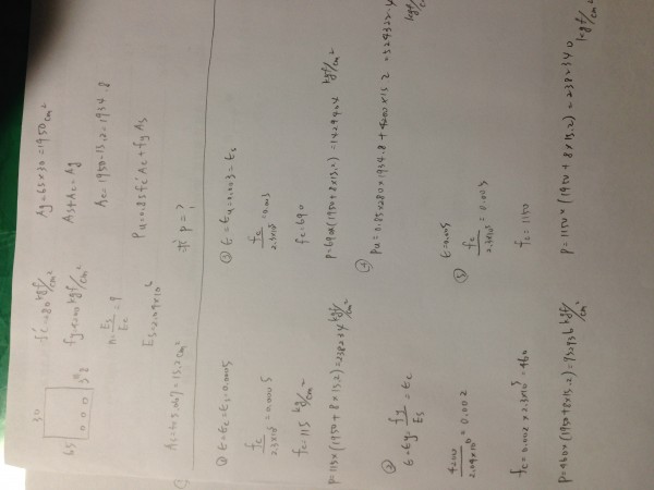

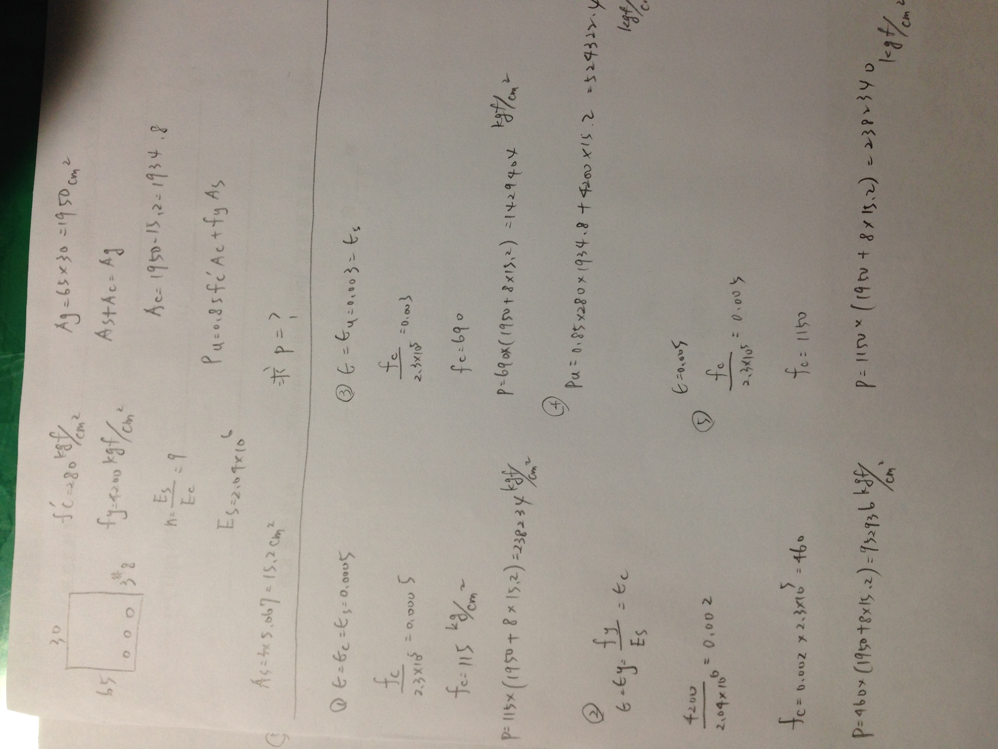

基本的rc問題 答案是算出來了 但非常奇怪
像是第二、三題的fc大於fc'是對的嗎?
第五題超過破壞0.003 是這樣算嗎?
想請問老師有哪裡算錯?

Richmode 寫:1.混凝土不是線彈性材料,所以不適用虎克定律
2.根據混凝土的應力應變曲線,當混凝土應力在0~0.45f'c(或0.5f'c),約略為線性段
該線性段的Ec=15000(f'c)^0.5
3.承上,當你想要用 f'c=Ec X 混凝土應變 這條關係式時,
他的{適用應力上限}就只能到0.45f'c(或0.5f'c)
(此時對應的混凝土應變約為0.0005=0.05%)
4.混凝土的極限應變0.003 (為何呢?請參考 混凝土工程設計規範與解說 3.3.2 節)
5.你圖片中的算法,是把混凝土的應力應變曲線整段都當成"線性段"計算,當然會高估
(請用 估狗 大師 ,關鍵字{混凝土應力應變曲線},細細品嘗一下那條曲線,就一目了然了)
希望有幫助到你

感謝老師細心的解答
但還是有小地方有問題
當fc大於fc' 就變曲線後半段 但我不知道後半段要如何求 老師可以用第二小題解釋一下嗎??
還有就是第五題題目超過0.003 那我要代0.003還是題目的數字??
